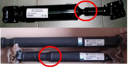

Сегодня сняли кардан, чтоб поменять сцепу. Такая же ерунда. Одна работает изумительно, та что у РПМ, а та что у раздатки слегка подкусывает в одном из положений (в серединке хода). Люфтов ни у одной нет.
Кардан Белкард. С утоньшением с одной стороны.
Шприцевать или менять?

3Dfx_TriDDDek, если закусывает .... как бы в одном месте потуже идёт , то шприцевать , а если как бы рывками , то менять , значит иголки гребёнку накатали :
Шнива 2004 г. , Снежка

С утоньшением - это не Белкард. У Белкарда шлицевая толстая (внизу)....А у тебя либо Сызрань, либо Белкардан (вверху)
Смотреть на диаметр шлицевой

vak, сам-то читал что пишешь? :smile_nod:
"менять не менять"
Или рывками имеешь ввиду на протяжении всего хода рывки?
Подкусывает только в середине хода, ОДИН раз.
Вроде понял, шприцевать.
Alex_Z, такой как внизу. Хотя разницы не вижу (а на что смотреть?).

Диаметр шлицевой. И еще у Белкарда на шлицевой нет масленки.

Alex_Z, не. У меня точно нижний.
