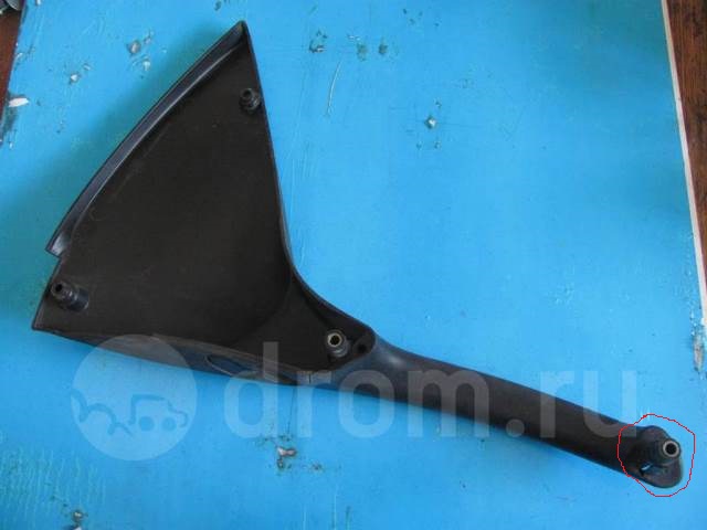

Хоть не много не в тему. Не понятно как но болт не держит внутреннею ручку передней двери (тот что ближе к заду). Бегло посмотрел в самой ручке стоит металлическая втулка, болт в неё упирается и соответственно дальше не крутится. Я предполагаю что эта втулка должна плотно сидеть в пластике ручки, а она там судя по всему болтается. Мысль только одна приклеить как то её (втулку к ручки). Или есть другие варианты?

@Chek_Fedor , там вродь нет втулок, ручка (та, что с кнопками стеклоподъёмника?) на паре саморезов и паре винтов М6x30.
Да она.
паре винтов М6x30
Именно они, и втулка там вроде есть. Завтра разберу дома сфоткаю. Но факт в том что болтается.
Вложение:
ручка двери.jpg [ 44.44 КБ | Просмотров: 407 ]
Вот тут вроде видно блестящие втулки. Там что красным отметил в этом месте болтается, именно сама ручка во втулки. Да и в других местах где прилегает к обшивки двери не очень прочно держится (скрипят сволочи) и всяким антискрипом не проклеишь видно будет.
