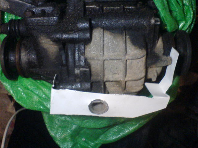

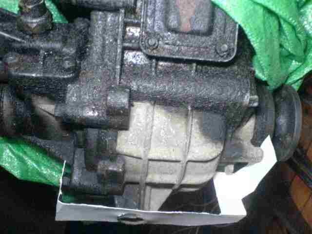

Вот, можете смеяться:
Что насчет такого варианта? Делать думаю из стали не меньше 2мм.
А не проще ли б/у корпус купить, чем заниматься членовредительством?
Не вызывает доверия. Не выдержит вибраций.

gluk_a, что-то я тебя не понял. Про какой отвалившийся кусочек ты говоришь, от шпильки который (стальной)? Его - понятное дело в мусорку, потом дрель/метчик/болт. Проблема в том как отремонтировать силумин в раздатке? И как использовать ты предлагаешь эпоксидку, в каком месте?
ZMei, Эмм... Ну как сказать... Проще-то проще, но б/у что-то не встречалось целых, новый корпус стОит 1700р. Покупать вещь за такую сумму, чтобы лежала про запас - считаю не рациональным. Эту деталь изготовить, ну, часа два. Я за два часа 1700р не зарабатываю. :smile_doh:
Alex195022, кто именно не выдержит, кронштейн или шпильки пер/зад крышек?
MerkaVa,
Стальную стяжку шпилек ты не сделаешь, тк они каленые
Разве каленые? А как тогда народ на них советует резьбу нарезать? :

yaro, вариант с таким кронштейном тоже из разряда запрешенной к эксплуатации эротики.
нарезать резьбу внутри оставшегося, целого цилиндрического отверстия. сделать шпильку необходимой геометрии. эпоксидку на резьбу. нарисовать штоле?

gluk_a, а в чем смысл резьбы? Шпилька-то нормально в корпусе держалась (там где-то 50% глубины сохранилось). Я её осткатки оттуда с усилием вытаскивал. Тем более резьба в силумине не ослабит его? Что даст эпоксидка? ИМХО на излом она держать не будет. Потом еще шпильку как делать? Токарю заказывать - не буджетно. А кронштейн я думаю как раз для того, чтобы предать наружней части корпуса былую (или большую) упругость, т.е. чтобы шпильку оттуда не "выламывало".
