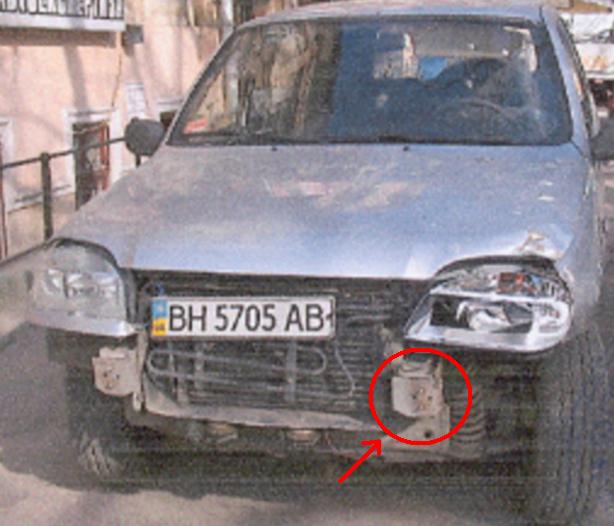

Речь идет о пластинах со шпильками на торцах швелеров.
У меня такое было. Один край бампера сместился где-то на 7мм.
Силовая балка практически не пострадала и выравнивать там было нечего.
Долго не мог понять, почему бампер не ровно стоит пока не увидел.
Шпильки, на которых крепится силовая балка, приварены к пластине. Так вот пластина ушла во внутрь.
Пытался как то выровнять, но сложновато. Вышел из положения подложив под силовую балку шайбы.
Вот и все по моему.
спасиб))) это уже ближе к моей ситуации) вроде бы мне ребята пишут, что нужно швеллер и крепы менять. Но шайбы подложить нельзя, ну по крайней мере мне так сказали)))

Там пластина со шпилькой приварена не сильно. Можно ее по крайней мере заменить или отогнуть и отстучать до нормального состояния.
Глазами посмотришь - не очень то и проблемно.

Хм, ну этот момент должны мастера рассматривать, хотя они настаивают на замене силовой в сборе(( Эх.......

Кузовщик средней квалификации разрезает концы швелеров,правит и сваривает их в течении одного рабочего дня с перекурами.Кузовщик с квалификацией чуть выше среднего,отрихтовал довольно сильно погнутые края ланжеронов,железяку бампера,капот,крыло,и сам пластиковый бампер за одну ночь : ,причем все зазоры были тютелька в тютельку,вечером в меня въехали а утром надо было срочно на ней ехать по делам,от так вот.А если мастер говорит что это не правится покупай новое,то либо ему лень этим заниматься либо руки из попы растут!

Идеш к своему тазику,береш в руки фотик,фоткаеш повреждения,суеш фотки в эту тему,и тебе отвечают!

ща гляну, у меня после аварии были фоты)))
