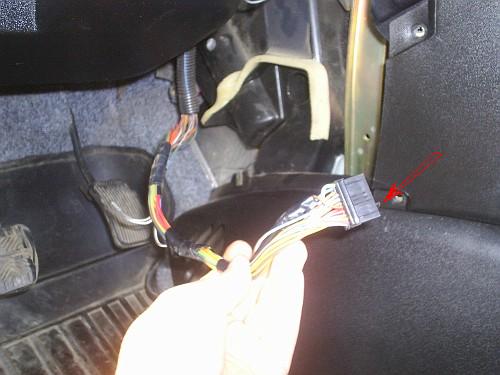

Получается у меня вообще имобилайзера нету на машине. Раз разъем просто так болтается.

ruslanf, Есть он, тока не активированный

ruslanf, про неактивированный я не подумал... Для меня это не обсуждается.
А раз так, как работает у тебя салонное освещение? Или онон не работает? Ведь им управляет ИММО. А когда при выключенном зажигании и включенных габаритах открываешь дверь, пищит? Если нет, 100% ИММО.

Освещение работает и ничего не писчит.

ruslanf, раз не писчит, знач точно иммо. А салонное освещение должно работать следующим образом: открыл двер - загорелся плафон, закрыл - через 15 сек. медленно гаснет. Если открыл дверь, сел, закрыл дверь и включил зажигание, должно погаснуть сразу со включением зажигания. И еще одна функция ИММО (просто для проверки) если выключил зажигание и не вытащил ключ, то при открытии двери идет непрерывная трель, типа забыл ключи :
если всего этого нет, то тебе просто отключили ИММО, а салонное освещение просто замкнули куском провода (я кажется его увидел вот тут:

18-контактный разъем ИММО. Чтобы работала диагностика надо перемкнуть 18 и 9 контакты. Может это уже сделано.

на чиптюнере сказали что это разъем иммобилайзера. Вечером дома посмотрю схему че там и как идет по проводам.

Я тут давеча был у диагноста с жалобами на расход. Так вот он свой комп подключал именно где-то там справа от руля, в районе педали газа. Может это как раз разъём для компа?

Тушкан, Это не он, у диагностического два ушка под болты имеются.

Тушкан,
Он так и называется - "диагностический разъем".
Упс-с-с-с... Ухов-то нету... : Значит, диагностический должен быть на месте...
