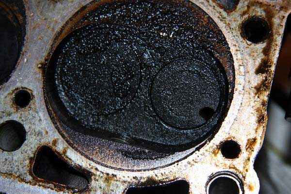

Сообщение Добавлено: 01 окт 2008, 14:58
  •  74
  •  28 авг 2007, 09:39
  •  М/О
вот что было
Сообщение Добавлено: 02 окт 2008, 08:13
    1240
  •  1244
  •  06 июн 2008, 08:12
Однозначно МЗ, если есть возможность поставь с другой ШН, будет видно
