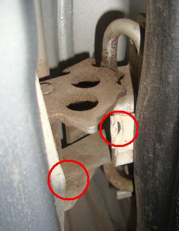

Обрати внимание на это место. Железо об железо такой скрип дает. У меня в этом вся проблема была. Дефект куском резины исправил
http://www.chevy-niva.ru/album_pic.php?pic_id=31284
Поподробнее, пожалуйста. Что там о чего трется и хрустит, и как в итоге резинка помогпет?

дверь скрипит от того что на ней запаска висит которая весит киллограм 16 !!!
Может вам еще ключ от квартиры,где девки визжат ?!

СВОБОДНЫЙ ХУДОЖНИК, попробуй кронштейн запаски протянуть.

У меня такая же проблема, только ещё есть стук при вертикальных перемещениях. В проеме дверь сидит плотно. Машине 3 месяца.Что делать :?:

volkoff писал(а):
У меня скрипел треснувший в одном месте кронштейн запаски.... причём дважды !
Была тоже такая же проблема.... кронштейн лопнул сцуко, при чём заметил совершенно случайно, а потом узнал что так запаска отпадывает в самый не подходящий момент.....это у Шнив болезнь:smile_doh:
Обварил как следует и поставил на место!
Шнива ноябрь 2005, куплена в январе 2006!
Полёт ОТЛИЧНЫЙ:)

Нечто похожее имеется, только передние двери с справой и левой стороны. Как бы звенит и дребезжит металл, очень раздражает. Не знаю где искать причину.
1. Проклей шумо и вибро изоляцией (можно только виброизоляцией, материал STP), у меня так же было, пока не проклеил как следует...
енто видимо тяги так ёрзают в дверях....
2. на левой двери у меня дребезжала заглушка стеклоподъёмника... долго понять не мог что за х. такая... вобщем в итоге совершенно случайно понял что енто именно заглушка ёрзает и посадил её на клей..:smile_nod:

vit6041, согласен с тобой! Проклейка помогает почти от всех скрипов и треска. Так же неплохо было б протянуть все что можно, т.к. по нашим дорогам все со временем откручивается... Сам проклеивал все двери, так ВЕЗДЕ что-то приходилось протягивать! Зато теперь - тишина :smile_nod:
