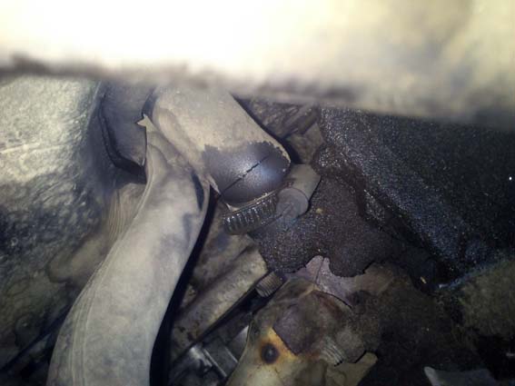

Вот у меня сегодня с утра приключилась беда с верхним патрубком печки.
Повалил пар из под капота, температура 107 грд., я на обочину и под капот, бачок пустой. Смотрю на все поатрубки, на радиатор, на помпу, на защиту, все сухо. Ничего понять не могу. Посмотрел под машину - капает откуда-то по центру со стартера : Потом пригляделся и уведел вот таку картину
Треснул верхний патрубок печки. Трещина довольно большая. Через нее весь антифриз и убежал. Стоял ломал голову, как заделать эту пробоину, чтобы добраться до работы. Вначале пытался заплаткой для покрышки прижать с помощью хомутов, не получилось. В итоге обмотал изолетной, прижал сверху еще одним хомутом (лучше бы два, но места для манипуляций там практически нет). В багажнике был литр антифриза, долил. На заправке купил еще анифриза, долил до максимума и поехал. До работы было еще примерно 20 км (40 минут езды). Хоть и пробки, но выше 101 грд. температура двигателя не поднималась, вентиляторы сбивали. По приезду глянул под капот - бочек опять практически пуст. Вот теперь думаю, дотяну вечером до дому с этим моим шайтанством или нет (50 км по пробкам). В багажнике еще около 3-х литров антифриза.
Вечером буду менять оба потрубка. К печке за пять лет еще ни разу не лазил, так что предчувствую много секаса. Первый раз всегда сложнее :
P.S. Вывод - более пяти лет для наших патрубков уже многовато. Пора менять все. А то начнут лопаться один за другим.

Дайте пожалуйста дельные советы, кто с этимими патрубками уже имел дело. Правильно ли я понимаю, что самое сложное будет подобраться к патрубкам с салона? Что нужно сниамть кроме бордачка?
А нет ли запаса длины патрубка внутри салона, чтобы обрезать по трещине (см. фото), натянуть этот обрывок, и затянуть по месту хомутом? Там нужно то 2-3 см. Мне только чтобы до дома добраться :smile_bigsmile: .

AlexPost, зачем лить антифриз в такой ситуации?
если прорвало, то надо ставить бандаж, пусть протекает, главное чтобы не хлестало при заправленной ОЖ.
теперь можно брать максимум воды - хоть 20 хоть 40 литров, заливать в бачёк до краёв, и не закручивать пробку (пусть бак открыт будет)
так можно проехать не одну сотню км
антифриз потом всё равно сливать по-хорошему, еще и раз в 5 лет.

AlexPost, откручивай петрушки из салона, а выдергивай в сторону капота.
Ставить в обратной последовательности.
спасибо, на счет воды вместо антифриза согласен, возьму с собой в дорогу домой.
По поводу пробки, она у меня уже давно не закрученная - радиатор зимой подтекал. Как раз планировал в ближайший месяц менять его и все патрубки. Но про партубки печки, как то даже не задумывался :smile_bigsmile:
Принципе пора уже, машине более 5-ти лет (145 тыс. пробега). Надеюсь, радиаторы печки более живучии, его менять пока не планировал :
