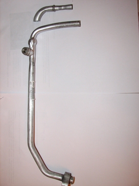

Ситуация банальная. Машина LC. Куплена в мае 2008 года. Лето отъездил замечательно. Начался сезон 2009, кондиционер не работает. При диагностики выявилось, что травят золотники в заправочных штуцерах :smile_doh: , поменял. Опять травит, но уже трубка(21230-8120790-00-0, от компрессора к радиатору) на стыке ал.трубки и резинового шланга. У официалов трубка стоит 3800 плюс сроки. Решил отремонтировать. При разборке( рассоединении) выявилось, что ответная часть трубки, на которую надевается резиновый шланг при обжиме стального " стаканчика" жутко деформировалась,( сплющилась) :, потому как толщина стенки ал. трубки в этом месте составляет чуть меньше 1 мм!!!!Неудивительно, что срок службы такой трубки составил один сезон( и слава богу). Если такое производство поставленно на поток, то замененные по гарантии трубки будут ходить не долго.
При ремонте сплющенный кусочек заменили на кусок трубки от кондея с какой-то япошки. у них трубочка по толше будет, толщина стенки порядка 3 мм.В последующем при выходе из строя трубок, буду их ремонтировать. GM-АвтоВаз я уже не доверяю. Всем удачи!

Ден 96, вообще-то в сервисе по ремонту кондеев должны быть заготовки, так как ту трубку что ты показал не айс состыковывать с резиновым шлангом, на старой трубке ты видишь есть на сечки они не зря сделаны, на них надевается шланг и обжимается.
Наша проблема одна - на заводе не умеют правильно обжимать :smile_doh:

Ден 96, та же самая история :smile_nod: успел напрячь официалов за 5 дней до конца гарантии. поменяли золотник, через два дня всё вытекло по стыку. заказали трубку, ждемс... пусть хоть на год еще хватит, а может повезет... :

konishua писал(а):
[ на старой трубке ты видишь есть на сечки они не зря сделаны, на них надевается шланг и обжимается.
:smile_doh:
Согласен, насечки должны быть. Надо было с "елочкой" припаять.
Хотя на заводской трубке и намека нет рельеф, кроме тех деформаций, которые появились после некачественной обжимки.
