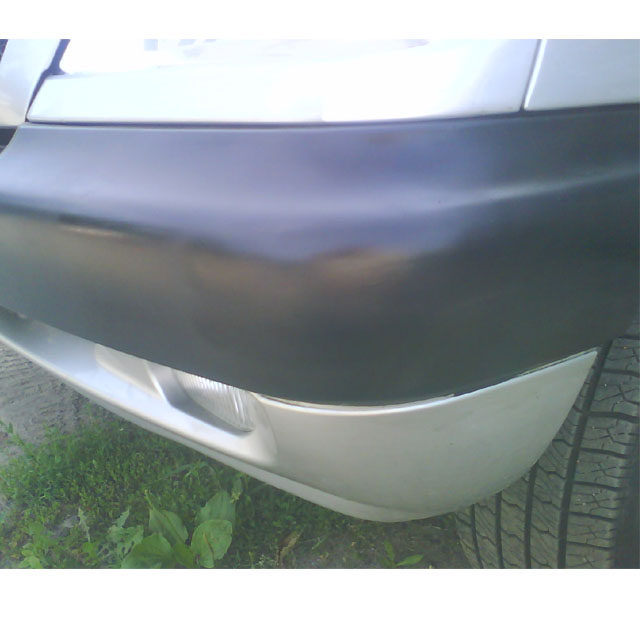

У меня была сильная потертость с заусенцами и местами до пластмассы срезал.
Вот такая
Решил это дело убрать. Зашкурил до гладкости.
Фена промышленного не было, чтобы попробовать как делал "Уппитый ап стенку" . Решил красить. К тому же потертость ниже грунта даже получилась.
Краска матовая из балончика не покатила. Получилось вот что.
Лак обычный матовый сверху этого тоже не помог. Думал он все закроет сверху и будет однородно. Наивный. Как на фотке с покраской, так и получилось, только блестеть чуток стало. Очень кондово. Фотки нет.
Попробовал закрасить не локально а по линии сопряжения тоже г-но получилось. Хотел уже забить. Тут мне попался матовый черный лак попробовал получилось вот так.
Фотку лака если нужно выложу.
На этом в общем то и остановился.
Понимаю что бампер расходный материал, но привык ездить на опрятной машине. Цена вопроса получилась порядка 400 рублей и небольшое время работы. Уже без таких заморочек как первый раз подкрасил две потертости на заднем бампере. И еще осталось на подкраску , если что.

Молодец что фотки выложил! Я попробую тоже сегодня сфоткать и свою краску и свой лак и свой бампер, покуда он еще чистый :smile_bigsmile: . Что я делал -
1) Строительный фен (только для черного бампера) - эффект дает очень хороший!
2) Заказал такую же краску и лак, как заводские. Смешивальщики называли краску "Листва". Лак матовый акриловый. Краска получилась (с металликом) - не отличишь....но заправить её в баллончики они не могут, краскопульта у меня нет а без него кисточкой получилось халтурно.
3) Немецкий матовый лак PRESTO SPRAYLACK. Баллончик 500 мл. Лак черный матовый. Аккуратно задуть подготовленную поверхность бампера по линии сопряжения теней - обычно бампер повреждается на "боках" - я красил весь кусок бамперного бока, пока он резко не переламливался к задней дверке.
Получилось очень хорошо!

У меня линия сопряжения получилась вот так.
Немного видно вблизи на помытой машине. А задний да, красил до того момента как переламывается на обеих сторонах и справа и слева к двери багажника машины. И тонкую полоску между ними. Короче говоря оставил только площадку, которая как бы продолжает багажник, так как жаба задушила на неё тратить много лака. Хотел оставить его еще на будущую подкраску, ежели чего.
Фотки давно сделал, все руки не доходили их выложить, а тут тема подходящая подвернулась. Может кому поможет в будущем. Я в своё время весь форум перелопатил, но особо ничего не нашел по этому вопросу.
