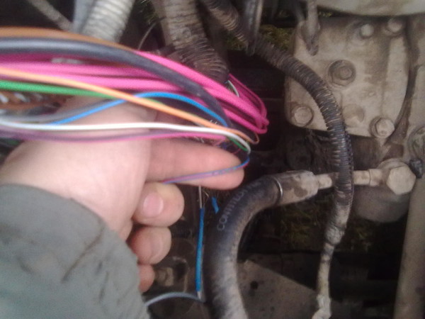

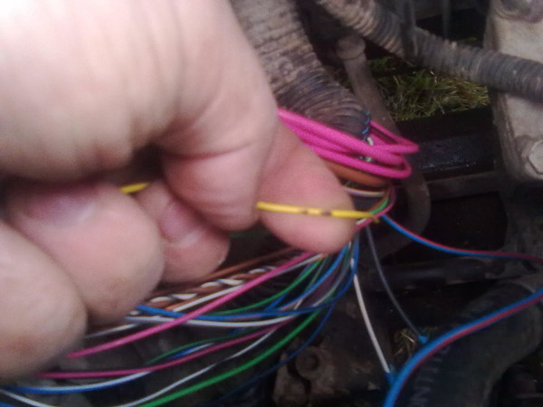

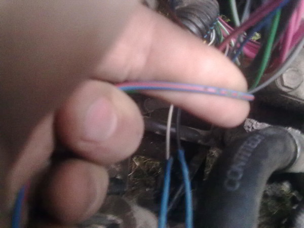

Отчитываюсь:
Провода, действительно, протерлись, по крайней мере изоляция - точно.
Вытер насухо все провода, брызнул ВД-шкой, снова вытер.
Замотал каждый потертый провод отдельно, потом замотал весь пучок, потом замотал гофру от салона до генератора, сфотать забыл.
ДМРВ все-таки сдох... Проверял на машине отца. Пришлось покупать новый, у мну стоит 116-й, у нас в "Альтаисе" стоит 1561р..
