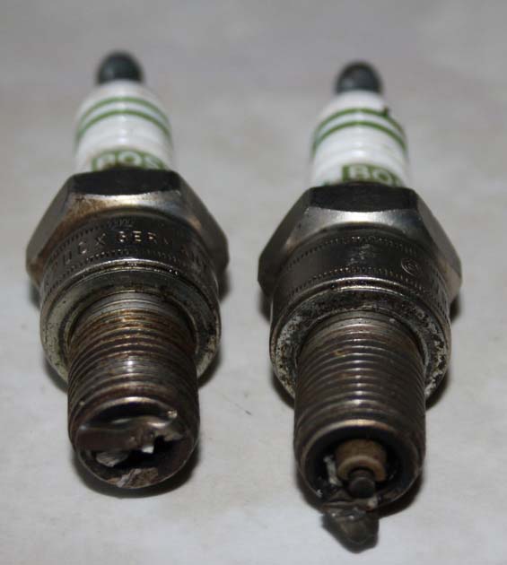

Пипец клапанам. Конечно тепреь фсе снимай и тащи в сервис головку а потом и всю машину. Скупой плачет дважды

Десяткин, :smile_nod: не пугай человека.
Если крутил колено руками (ключем) и не пытался сильно надавить когда тот "клинил" - то все нормально будет.
А если конечно пытался стартером или путем толкания машины - то да - пипец клапанам. - но и опять же - скорей всего все обойдется заменой клапанов.
Снятие и установка головы, с заменой клапанов и их притиркой - 1 день. правда полный, но с обедом и перекурами.

похоже ваши предположения, на счет клапанов, стали реальностью. сегодня вывернул свечи и вот чего обнаружилИзображение

HolySnake, да я выставлял риски, только не правильно на звездочке распредвала не увидел метку с обратной стороны шкива, а за место нее выставил по сквозному маленькому отверстию :smile_doh: теперь наверно моя шнивка не скоро оживет : . надо голову снимать. а как чего : есче не сталкивался, отдавать в сервис не буду, лучше сам, своими руками. уже один раз отдавал ее в сервис, потом все равно пришлось самому переделывать. только деньги выкинул
