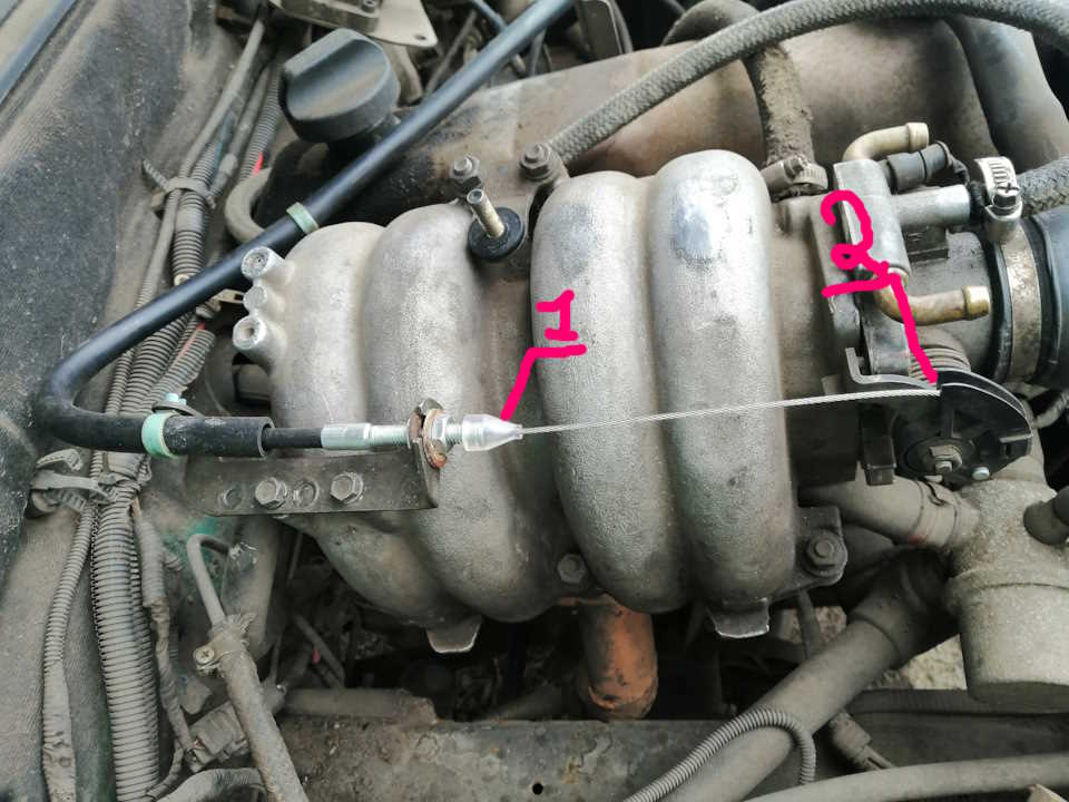

Отсюда вопрос: с чем это может быть связано? Просто менять его пора? и что может быть еще, помимо тросика?
У меня была такая история. При обгоне, когда посильнее порезче топнешь на газульку, то клинил тросик газа.
Всему виной оказалась втулочка на тросике.
Когда педаль газа отпускал, трос возвращался обратно, втулочка 1 соскакивала со своего места и попадала под сектор привода дроссельной заслонки 2 на фото, заслонка до конца не закрывалась. Втулку посадил обратно, клинить перестало. С тех пор ниразу такого не было.

@PavKid , спасибо! У меня эта втулка уже давно живет своей жизнью, мотается туда-сюда. Просто я не представлял, что из-за нее клин может случиться в этом месте. А как ее обратно посадить? Она не хочет насаживаться почему-то...

Убери совсем ее.на предыдущей странице про это же писано

@andb , а зачем она вообще нужна?
Добавлено спустя 47 секунд:
Типа от грязи?

Не знаю.может от лишней грязи в зазоре трос рубашка
