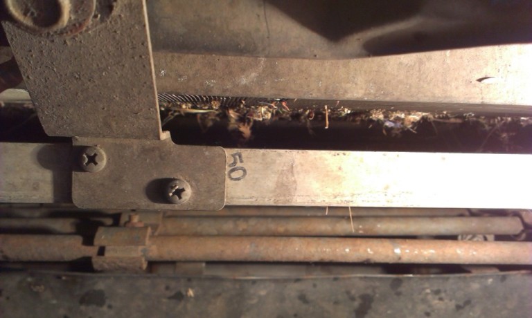

Да,защиту надо ставить.Чистить сложно.
IMAG0541.jpg [ 76.07 КБ | Просмотров: 788 ]

У кого нет таких проблем,могу подсказать как их заиметь.В жаркую погоду погоняйте по полям с высокой травой,предпочтение отдаётся зерновым :smile_bigsmile: :smile_bigsmile: :smile_bigsmile:закупорят так,хрен выковырнишь потом :smile_bigsmile:
А если машина с кондиционером-получите гемор по полной

Чтобы радиаторы не забивались я поставил две москитные сетки - одна закрывает радиатор кондиционера, а вторая место основного радиатора не закрытое радиатором кондиционера.
До сеток Я снимал разъем с вентилятора и подключал два провода напрямую к аккумулятору - меняя направления вращения вентилятора выгонял почти весь мусор в обратном направлениии. Дополнительно использовал ершик для мытья бутылок между двумя радиаторами.
Клапана из крышки расширительного перенес в тосол. Поставил кран отопителя. Уменьшил сечение шланга обогрева дроссельной заслонки до 3 мм - этим самым уменьшил влияние трех "паразитных" малых круга которые не перекрываются и горячий тосол гонят с выхода двигателя на его вход минуя радиатор охлаждения. В этом году врезал датчик включения вентиляторов в шланг идущий от радиатора - термостат стал работать как положено ( у меня термостат на 86 градусов). Без кондиционера все прекрасно. 89 градусов я считаю уже перегрев ( почему то происходит при скорости больше 100), а так по бк 85-87 градусов. С кондиционером по полям температура тоже поднимается, но как я уже сказал для меня 89 уже перегрев поэтому кондер при такой температуре отключаю и включаю при 87 градусах. Неудобно, но пока не решил эту проблему. Все впереди. Удачи.
