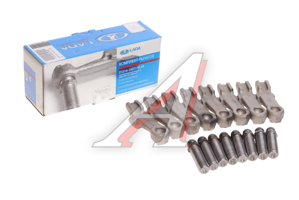

Такого быть не может, если только рокера не левые.
Они у нас везде левые к сожалению....
Не уже ли вот такого комплекта в магазинах нет????
рычаг клапана..jpg [ 104.35 КБ | Просмотров: 626 ]
это я так понимаю солдатики для перехода с гидрокомпенсаторов?
Если да, то тоже нет((( Сегодня к вечеру только привезут
Торцевал наверное. Чтоб клапана не менять. Не?
ХЗ что он там делал, но машина от него вышла не на ходу почти.
Сегодня переделают на простые болты, гидрики уберу, так как весь город проехали и брали по несколько комплектов, не подходят, продавцы сами говорят не оригинальные, кустарные.
