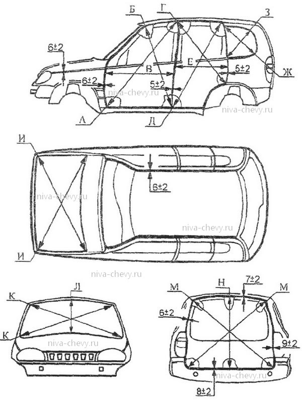

Нашёл
Вложение:
6499d.jpg [ 91.42 КБ | Просмотров: 570 ]
В другом источеике 5 (+-2) мм
Сделал по другому между дверью и капотом 5 мм опустив можно сказать по максимуму чтобы щель была минимальная между крылом и капотом. Но он стал на пять миллиметров ниже относительно верхней кромки двери.
Пусть так будет, надоело курутить в замке немного болтается (вниз надавливаешь, люфт есть) если опустить замок то туго закрывается. Оставил так, надеюсь греметь не будет.

Двери точно не эталон
Петли дверей приварены и ничего ты с ними не сделаешь. А капот и крылья по ним выставляются.

На картинке всё видно. С кузовного, идёт собранная, настроенная запчасть. На главном конвейере, в принципе никаких настроечно- регулировочных работ не предусмотрено. Двери вообще в самом конце вешаются.

После сварки кузов красят в сборе. Двери после покраски снимают, для удобства дальнейшей сборки. Картинка этого не отображает.
