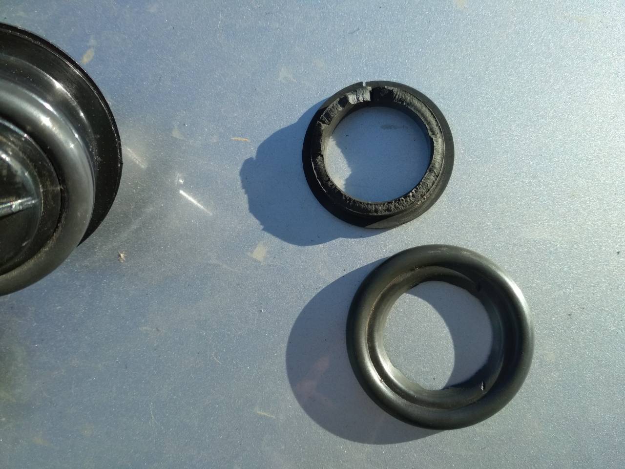

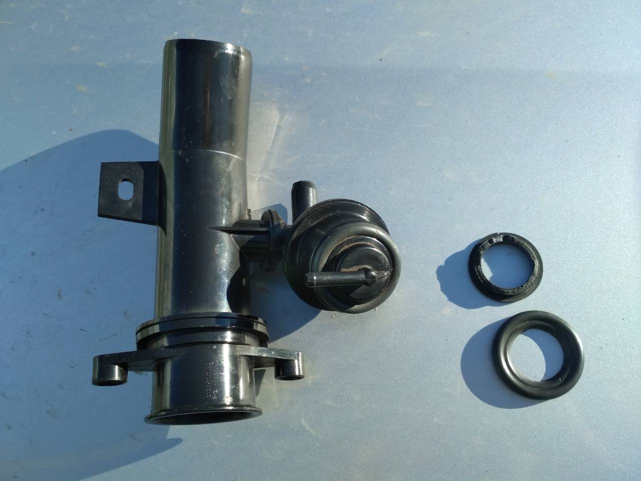

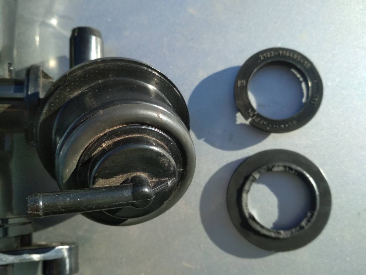

Сегодня днём наконец появилось время поковыряться с машиной, да и погодка теплая стоит. В общем так оно и получилось - уплотнительное кольцо гравитационного клапана разрушилось и оттуда воняло. Колечко отдельно не продаётся, хотя проблема-то копеечная вроде. Поменять рассыпавшуюся резинку. Ан нет, обязательно надо менять ВСЮ!!! заливную горловину в сборе стоимостью 540 рублей. Короче, жесть.
И ёщё не пойму, если у многих автовладельцев Шнив такая беда взникает, разве нельзя на заводе пересмотреть этот узел на предмет надёжности? Из таких вот мелочей про нашу машину и слагается мнение в народе.
Горловину заменил, запах исчез. За одним поставил карманы АПС в боковые ниши багажника. Удобно и стильно.
