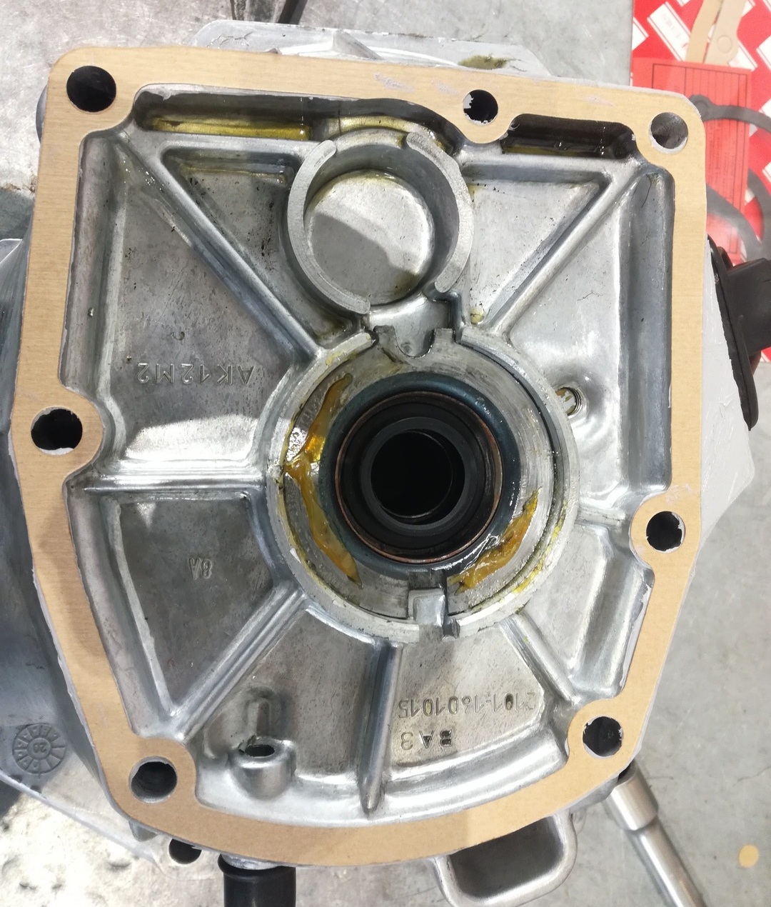

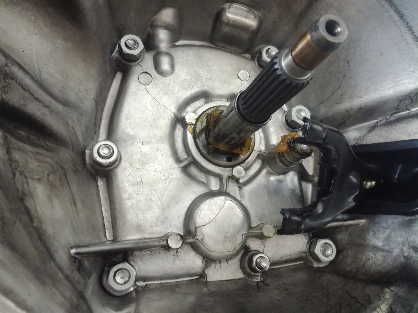

Сообщение Добавлено: 27 окт 2020, 21:36
  •  4
  • 105
  •  21 окт 2020, 20:06
Виновник - сальник первичного вала. Когда коробку сняли пролилось немного масла (грамм 200), потом на подъемнике когда проверяли уровень масла все было более чем в норме, уровень выше края пробки был. Возможно на заводе перелили масла, хотя хз...Зря только сильно днище мне официалы поцарапали, когда снимали коробку...
