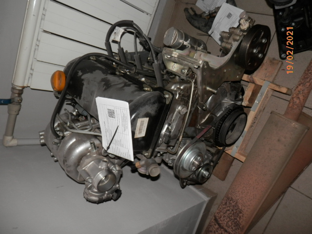

ЮрСаныч писал(а):
или купить новый - 130т.руб.
в декабре меняли по гарантии, стоимость ДВС 80 тыс с НДС
P2190050.JPG [ 157.48 КБ | Просмотров: 242 ]

@oapv , Ну это же 214й двигатель.
Не суть, это для понимания комплектности и цены
на фото Нивский мотор. Шнивский дороже, но не 130. 105, вроде.
Добавлено спустя 31 секунду:
опередил)
