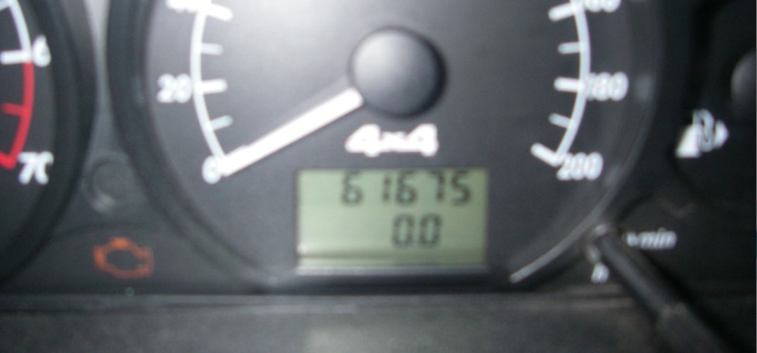

Prepodobie писал(а):
Спасибо за советы. Но может ли кто ни будь пояснить значение сообщения "Б 1675" при самодиагностике
Такой ошибки там не бывает. Они пронумерованы- ноль, значит нет ошибок. И далее максимум две цифры. Скинуть можно только эти цифры, если долго держать нажатой кнопку одометра. Ошибку ЭБУ ты так не уберешь

Всё делаю как пишут и показывают спецы на форуме. Получаю см. фото, и дальше не сбрасывается, сколько не жми кнопку.
Комментарий к файлу: Снимок приборной панели, после нажатия кнопки и поворота ключа.

Вообще-то это больше похоже на общий и суточный пробег, а не на код ошибки. Стрелки двигаются при самотесте?

Всё ясно. Это пробег, а ты скидываешь суточный одометр
Добавлено спустя 3 минуты 22 секунды:
Нажми на кнопку одометра, потом поверни ключ на четверть. Стрелки начнут бегать, лампочки индикаторов гореть. Кнопку отпускай. Пробежит вверх-вниз разок, нажимай опять один раз коротко, он покажет версию прошивки. Ещё раз нажми, увидишь код ошибки

Спасибо за ответы, да действительно похоже на пробег. НО почему не высвечивается номер прошивки, как у других на видео.

А что показывает после того, как стрелки пробежали, и ты нажал на кнопку?
С уважением
Добавлено спустя 1 минуту 26 секунд:
Стрелки двигаются при тестировании.
С уважением
потому что ты неправильно делаешь.
Нужно нажать и удерживать кнопку и вкл зажигание, держать кнопку пока не начнут плясать стрелки, после кнопку нужно отпустить. После короткое нажатие переключает режим, длинное нажатие выводит приборку из теста

При внимательном просмотре получил следующее UEr 23, чек не сбрасывается. То ли я получил, на версию прошивки не похоже.
Если 23 код ошибки то это высокая температура всасываемого воздуха. Насколько это критично, температура за бортом +30
Это и есть версия прошивки. Нажми на кнопку ещё раз, и увидишь цифру кода ошибки. От нуля и выше. Ноль- ошибок нет. Чек ты не сбросишь таким образом никак. Надеюсь, ты нас не троллишь? :smile_bigsmile:
