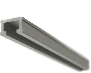

Докладываю …
Выехал на МКАД, движение позволило раскочегариться только до 105 км/ч
Начало было свистеть, но быстро угомонилось
Выехал на новорижское, там уж даванул до 120, больше не рискнул, ибо явно безопасный для конструкции предел.
Ну ни писка, ни свиста !
Обычный гул от движка да трансмиссии
Съехал с трассы, и, двигаясь накатом 20-30 км/ч в поисках где остановиться, приметил, что свист, еле слышный, всё же присутствует
Ну, как если вскипевший чайник со свистком снять с плиты, оно ещё какое это время издаёт Последний Выдох Господина Пэжэ
Снял и переднюю поперечину с рейлингов.
Они по форме как на картинке
После этого, как ни ехал, 80-120, — свиста нет.

@Naeel , обзаведись какими-нить овальными, "аэро", - они не воют вообще.
Осталось ровный 1 кГц обосновать :smile_bigsmile:
