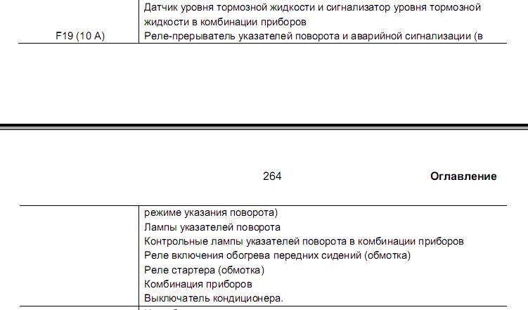

Андрей А писал(а):
С толкача заводится а так нет
так F19 проверяй
RS0Y5-42-02D

Ну если так и есть я сам этого не понимаю как так не работает не поворотники не аварийка свет только а и стеклоподъемники ,заглушил и всё не заводится больше,визуально F19 посмотрел завтра посмотрю еще ,отпишусь .

F19 питает реле стартера и поворотники - реле не включилось и пуска ДВС с ключа нет
Screenshot_1.png [ 33.57 КБ | Просмотров: 245 ]

Всем большое спасибо за участия вы были правы F19 и F16 сгорели я плохо смотрел поставил,сразу завел я ту…пой
