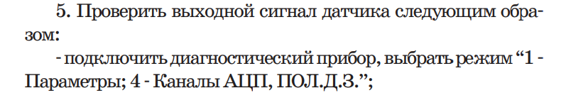

Вопрос: проверять напряжение на входе или выходе с ДПДЗ?
По заводскому протоколу вкладка АЦП. Например, в OpenDiag.

Все дружно пишут, что АЦП - это Аналогово-Цифровой Преобразователь. В природе ещё ЦАПы бывают, это те, которые обратно из цифры аналоговый сигнал делают. Давайте, будем правильно называть вещи своими именами, а то получится...
Не умничайте. Читайте техдокументацию.
Вложение:
Снимок экрана 2025-03-31 152458.png [ 43.59 КБ | Просмотров: 333 ]
Добавлено спустя 1 минуту 14 секунд:
При помощи ELM можно прочесть этот протокол
OpenDiag Mobile https://www.opendiag.pro/android

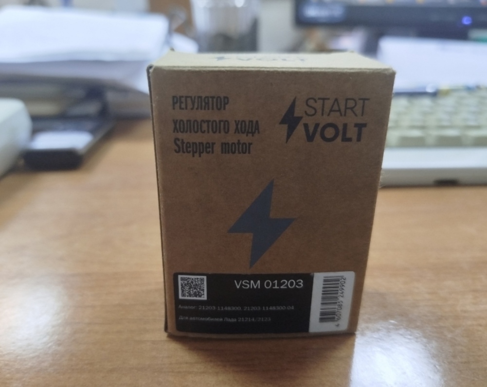

Участвует, но тут именно что да, симптом похож на ДПДЗ или трос. А что до проблемы с оборотами, я уже писал тут где-то, но повторюсь: сам с ними долго мучился, поменял несколько РХХ (ДПДЗ поставил бесконтактный, но он оказался не причем). РХХ ставил калужские, хватало на пару месяцев. В очередной раз поехал искать новый, надеялся купить "Автоэлектронику". Объездил весь город, но в тот день в продаже были или те, что я уже ставил, или китайские "Старвольты". В последнем магазине от безнадеги взял "Старвольт" за 640 рублей, и о чудо - после его установки проблема ушла, и вот уже больше полугода никак себя не проявляет (тьфу-тьфу-тьфу). Уж не знаю, может мне уникально повезло, но вот такой вот факт.

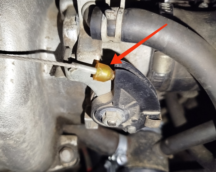

@Айк , попробуй, попытка не пытка. Благо он самый дешевый из всех. Вот, коробочка от него на работе до сих пор лежит.
А вот эта пипка у тебя не отломилась случайно? Она мне зимой на трассе хорошо кровь попортила. Уж думал опять РХХ с ума спятил
