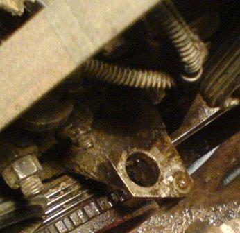

тема терь в следущем выворотил ДПКВ, болт неоткрутить , вероятно придётся сымать радиатор. вчерась купил ещё один МЗ и ДПКВ, буду вкрячивать а там поглядим :

Сломал болт нах :
ну чё буду ДПКВ на клей сажать и хомутом сжимать, а то высверливать эт легчи умереть :
