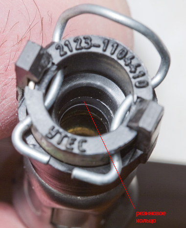

Вот это резиновое кольцо:
Оно одно и находится здесь:
Чтобы его поменять, как уже говорил BBA, нужно вынимать скобу, а затем пластмассовую втулку, которая прижимает кольцо.

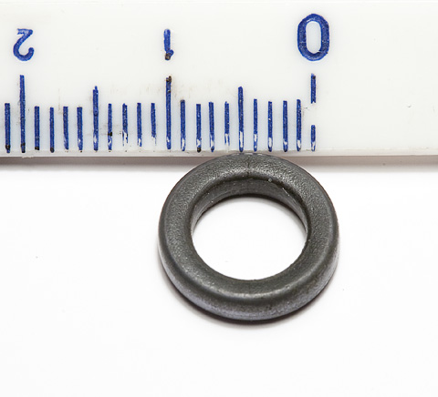

У заводского шланга- 2 колечка.
Побольше- магазинное.
Как видите скоба не даёт изголяться :smile_doh:
Приношу свои извинения.

eworker2003,
Можешь замерить толщину и диаметры колечка на фото?

Вот, исправил,
может теперь попонятнее получилось.
