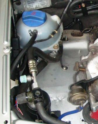

После того, как родной бачек задубел, лопнул снизу и потек, а это случилось где-то на 12тыках, купил еще один с синей крышкой от ауди, а потом подумал и выкинул родной бачек из непонятного пластика и поставил от гольфа. Забыл про проблемы как с бачком, так и с крышкой, да и места прибавилось

Cott, Я такого подкапотного отсека на своей даже с новья не видел : Ззачет!

Cott, я еле угодал кузовщину шнивы : такой компановки ни разу не видал. особено решение с конденсатором кондея интересна. где ставил кондей? какого года машина? и что эта за железяка справа внизу фото, шланг к ней синий подходит. сфоткай полностью моторный отсек плиз.

vaga.
Машинка 2006 года, а кандей на нее ставил отдельно, правда после штатной установки пришлось переделать компоновку под турбину

Мляяя.... Куча всяких нипанятных штучек..... под капотом... А хде адсорбер ?

Алекс-32, такая черная банка с лево когда капот открываеш :smile_bigsmile:
