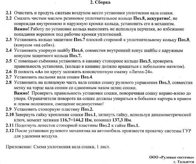

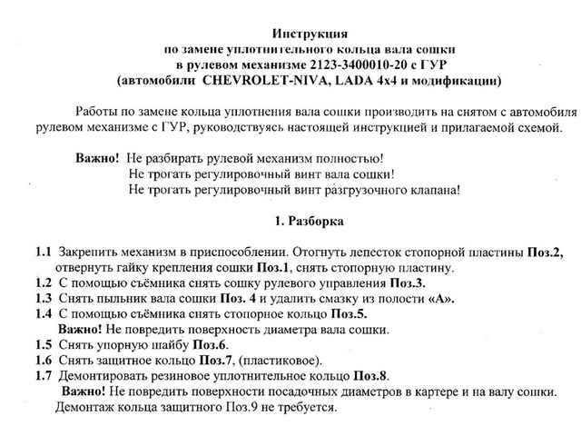

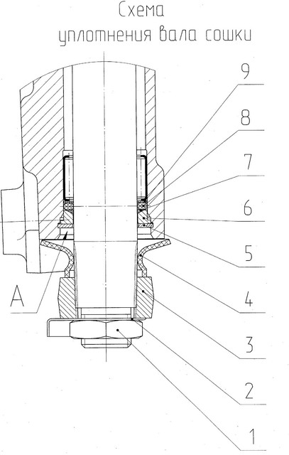

получил инструкцию.
снятие
Установка
Чертеж
думается мне что даже редуктор снимать не придется....сдерну сошку а до остального уже вполне можно добраться. надо будет только почитать еще раз как прокачать гур после этого, ибо с него точно вытечет все что в нем есть.
изза ограничение по разрешению файла, чертеж крупнее сделать не могу. если кому надо, скину на мыло (в личку плизз)
сальники (точнее эти резиновые колечки по схеме Поз.8 ) отправят мне в понедельник
Еще раз огромный респект компании ООО "рулевые системы" и лично Чиликову Николаю.
PS. сижу вот и балдею....из-за какого-то колечка с копеечной ценой люди ведь иногда редуктор меняют!
PPS. надо бы это как-то в FAQ или в тему с внутренностями добавить
