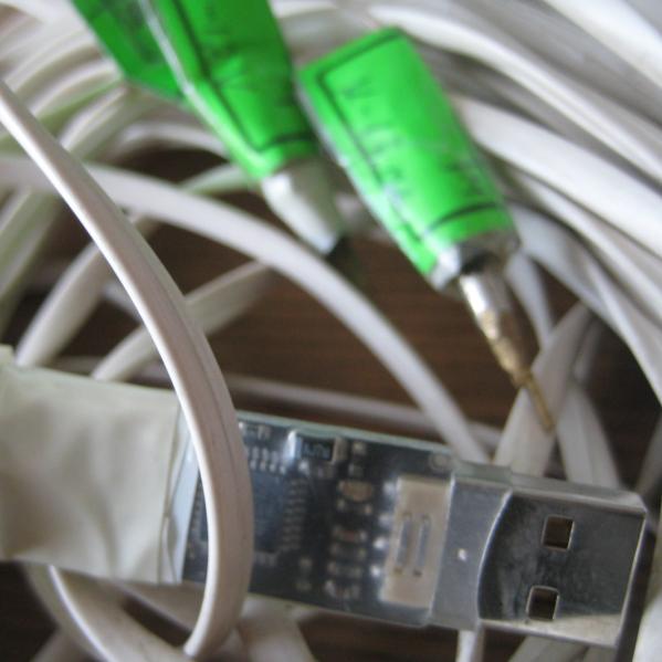

GTS писал(а):
А что за шнурок такой и где его брать то ))
Вот такая вещь.
С USB портом - это K-LINE адаптер. Покупал я его здесь http://www.danomsk.ru/contacts года три назад за 900 р. Белый шнур - это телефонный удлинитель. Я взял 15 метров. Жёлтое - это штыри от разборной эл. вилки. Я их заточил, что бы в диагностический разъём влезли и пометил бумажками какой куда. Прога и драйвера скачаны в интернете. Себе диагностику делал раз пять или шесть. По затратам всё оправдалось.
