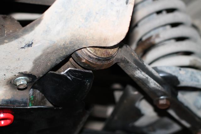

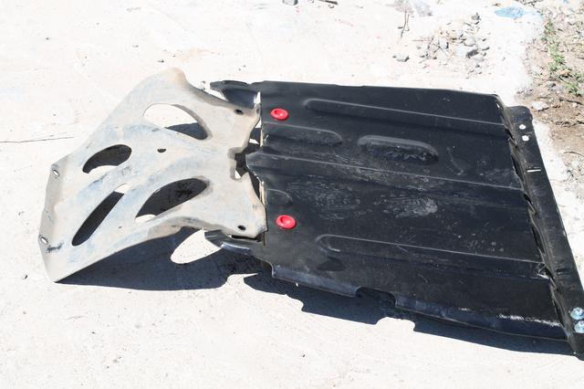

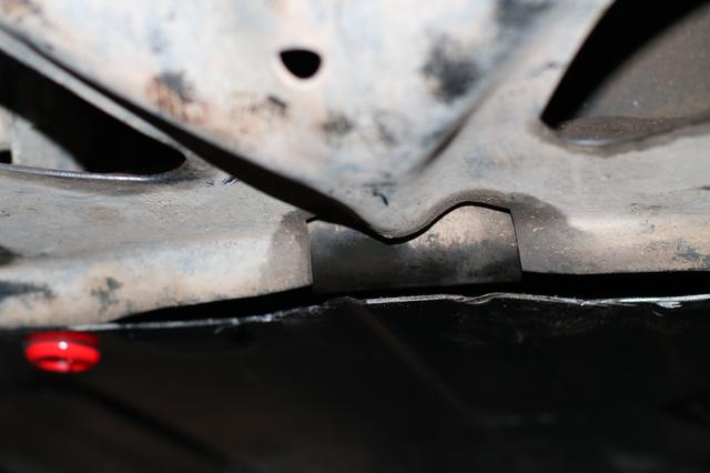

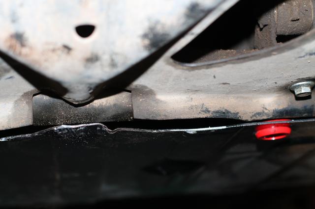

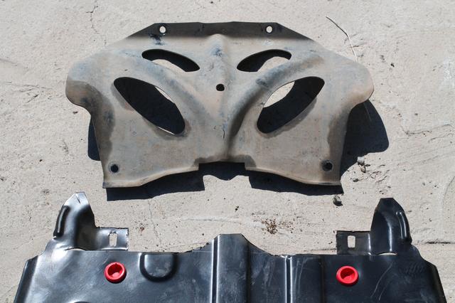

А я вот так над Шерифом поиздевался.
Отрезал переднюю часть защиты по прорезям.
Сделал два выреза по краям для лучшего прилегания.
Просверлил и увеличил отверстия под штатные крепежные болты.
Подогнул примерно под углом 45 переднюю кромку и выкрасил антигравом.
Завтра буду устанавливать.
Была РШН L 2011 Аустер до 01.09.2016
Теперь РШН LE 2016 с 06.09.2016
Сообщение Добавлено: 10 май 2013, 19:52
    140
  •  1133
  •  27 мар 2012, 20:31
  •  г.Волгоград
wolk 72, правильно! Штатная защита прочнее и удобнее ! :
Я преследовал две цели -
1 - разделить единый лист "картер-рпм" на два, удобней эксплуатировать, осматривать, паук штатный крепче.
2 - другой защиты в нашем городе не нашел
Все встало хорошо и красиво, доволен.
