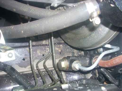

Может кому пригодится, обнаружил случайно насквозь промокший коврик под водительским сиденьем, огорчению не было предела. Машинка свежая, с кондиционером, на него и подумал, как оказалось он тут не при чём, разобрал салон, вытащил злополучный коврик с шумкой, начал разбираться, откуда?
вот она и показалась (((
стекает по щиту с лонжерона, так бодренько, за минуту на полу лужа! Снял аккум,вижу установщики сигналки прорезали уплотнитель пучка проводов! замотал изолентой, ну думаю всё, нашёл!
не тут то было, опять потекло! Оказалось что на заводе банально не установили уплотнитель тросика открывания капота на место, через него и текла вода под ноги, пинцетом подцепил кольцо, выволок его наружу, установил честь по чести и чудо! Протечка ликвидирована!

игорь44, подозреваю, что установщики сигналки тупо вырвали еще направляющую трубочку из водостока жабо.

Думаю да, на месте их точно не было. От жигулей наверное подходят.

игорь44, от 2108. У меня текло по тросику капота именно из-за криво вставленной резинки под водосток.
http://acat.autodealer.ru/index.php?tree=15463_882079
18. 2108-5301392-01 Трубка (Клапан) для слива воды
