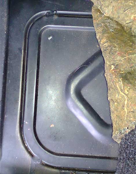

Как часто вы меняете сито в баке? Если часто то надо прорубать люк. Если раз в 10-15 тыс км, то можно и попариться со снятием бака?
минктку, я сито меняю через технический лючек под сидухой, поэтому и говорю, нафига снимать весь бак?

Voha_ua, у него люк заварен : , читай внимательно :!:

Voha_ua, Если бы можно было бы через лючек я бы так и поступил. А по факту я имею: Изображение

Ne0N
Консервный нож тебе в помощь. Болгаркой там делать нечего.

Подумываю снять весь металический щиток и уже на безопасном расстоянии от бензина отделять лючек...

если утечек нету в шлангах на баке - то болгаркой как нефиг делать безопасно.
пилил таким образом дыру в полу 21093, первой инжекторной. Кузов - карбюраторный, без лючка, а бак с насосом - инжекторный, дырок вообще не было, или было чтото размером с кулачек (непомню уж). Всё прошло успешно.

Да вроди на внимательность не жалуюсь, конечно я прочел про то что люк прихвачен, я и написал сразу; зубило рулит! Не ну если много времени и желания, то невопрос можно и счетки генератора менять на снятом двыгателе, а че удобно зато как...

А вообще неплохая идея заварить этот лючок для тех у кого защита на ЭБН поставлена. : Это дополнительное время для угонщиков. А самому можно и сиденье снять со всей панелью если залезть туда надо будет.

Voha_ua, непонятки возникли по моей вине. : Я не очень понимал как добраться до насоса в обход лючка, поэто у сказал о снятии бака. Теперь узнал что можно снять панель)))
Lomonosov, вопрос ка часто самому туда лазить? Если раз в год ( при пробеге 9-10 тыс год), то пусть будет заварен.
