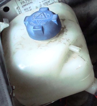

К стати, вот крышка расширительного бачка, про которую я раньше писал:

Резинка с прорезью стоит скорее всего, что-бы тосол из бачка особо не расплескивался. А давление в бачке атмосферное. В классике клапан стоит на радиаторе, и уровень тосола как-раз под крышку-клапан. Т.е. при повышении давления, из системы выходит не воздух (как у нас) а тосол. Система, ИМХО, надежней, и всяких трубочек меньше, контролировать проще. : Надо переделать под классику :

Brrr, У лассической есть один минус: если интифриз частично выйдет из системы, то абсолютно не факт, что понизится уровень в бачке. У нас это исключено, как и появление воздушных пробок. Не надо ничего переделывать.
