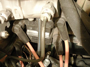

Сообщение Добавлено: 01 ноя 2010, 09:25
    22370
  •  18771
  •  24 окт 2010, 08:19
  •  Омск
мз поставил на радиатор и перенес на лонжерон
http://www.chevy-niva.ru/album_pic.php?pic_id=39130
http://www.chevy-niva.ru/album_pic.php?pic_id=39129
