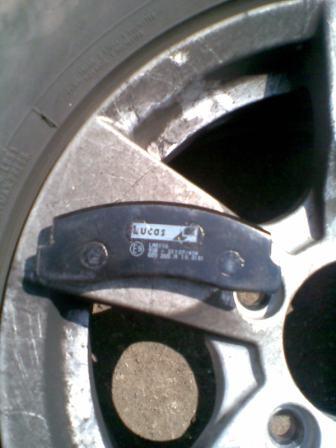

от первого шевика осталась коробка Lukas(апрель 2007 : )
...по ходу за 3 года колодки распухли,пришлось шмурыгать напильником с четырёх сторон : в суппорта не лезЛи :
Всё пока тихо :колёса не так сильно блокируются как на родных(не знаю чё там стояло с завода)колодках
