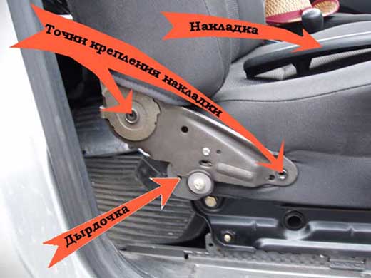

Озадачился оборудованием спального места, бо геморно спать в машине скрючившись (даже при моих некрупных габаритах)…
Внимательно прочел все написанное (включая FAQ)
Вот как все проистекало и что получилось:

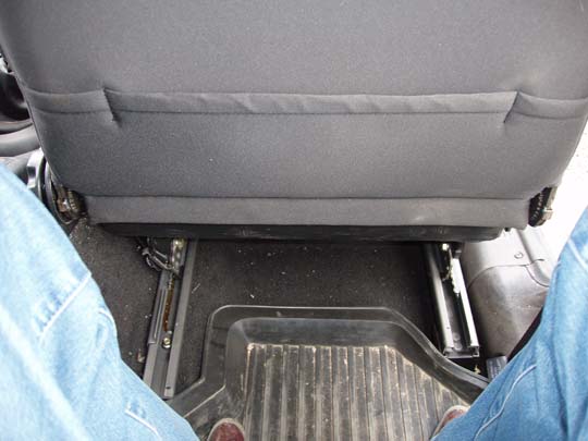

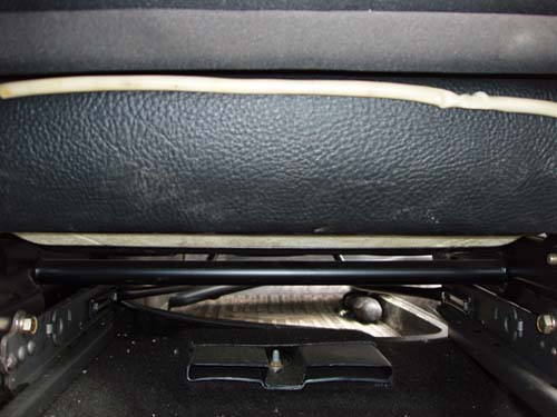

Ножиком выковырял заглушки пластиковой накладки пассажирского сидения, выкрутил 2 винта, снял накладку. Вот что открылось взору:

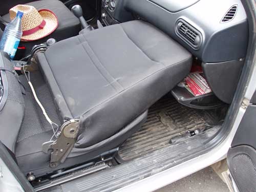

Потянув вверх за железку с дырдочкой, обнаружил, что правая часть спинки вышла из зацепления с сидушкой… То же проделал и с левой железякой с дырдочкой-2… Спинка откинулась вперед!

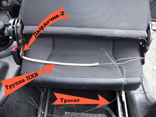

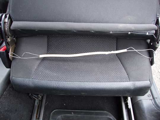

В первоисточнике упоминалась проволока, коей в гараже не нашел, зато нашел тросик сцепления от «Запорожца», умерщвленного вечность тому назад… Дождался сцуко своего часа…

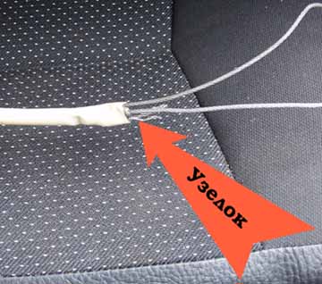

Тросик всунул в дырдочку-1, потом в ПХВ-трубку, далее в дырдочку-2, снова сквозь трубку и связал нах концы…
Кое как отгрыз концы тросика ис трудом натянул трубку на узел…
Получилось вот так:

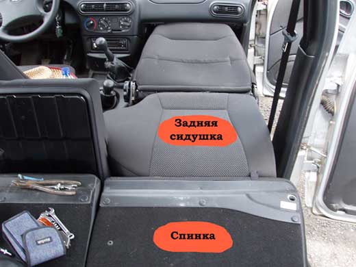

Поставил спинку на место…
Тросик видно, только если положить морду на коврик…
Затем снял подголовник, потянув тросик вверх, освободил спинку, открыл бардачок и, придавив спинку, сдвинул сиденье, чтобы спинка вошла тудой…
Далее открутил две гайки крепления задней сидёлки, снял ея, опустил заднюю спинку и вкрячил сидёлку посередь… предварительно поставив на задний коврик рыбацкий стульчик, бо сиделка опиралась только спереди…
Теперь осталось только отпилить небольшой кусочек пластиковой накладки (приложив в проектном положении, всяк поймет, куды и скока) и привернуть ее на место. Все!
В общем-то все гут, осталось придумать, как сделать заднюю сиделку быстродемонтируемой…
ЗЫ: Все работы заняли чуть больше часа (с перекурами)…
ЗЫЗЫ: Тока щас допер, что спинка лучше бы входила в бардачег, ежли я б крутилкой ее вперед выкрутил... :
