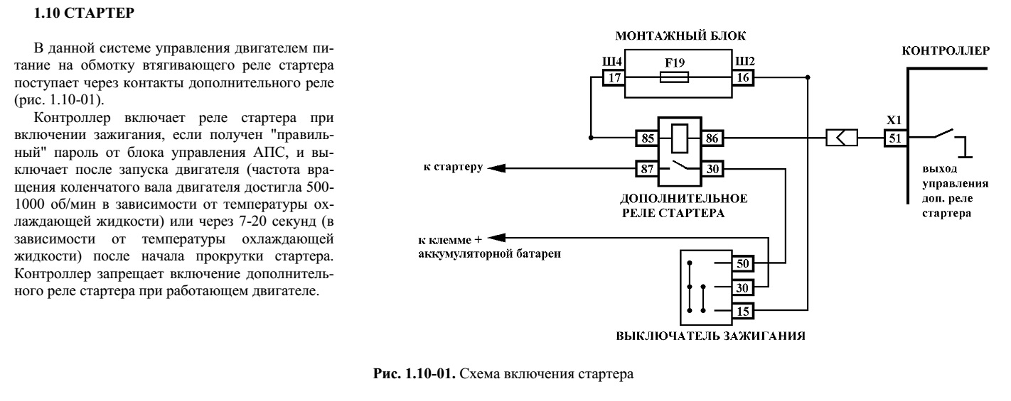

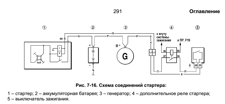

Сообщение Добавлено: 29 янв 2019, 10:17
    989
  •  3699
  •  23 сен 2017, 18:54
  •  Липецк
Вложение:
Безымянный.jpg [ 54.57 КБ | Просмотров: 754 ]
Безымянный1.jpg [ 160.56 КБ | Просмотров: 754 ]
RS0Y5-42-02D
Сообщение Добавлено: 29 янв 2019, 11:06
    4412
  •  11002
  •   4
  •  17 июл 2009, 12:50
  •  ХМАО, Сургут
Sergei55.ru писал(а):
@Alex_MAN , так сам замок блокирует, механически
В реШН ЭСУД блокирует стартер ( дополнительно, может под кнопку стартера задумано ). Из замка выкинул давно всякие шпенечки механической блокировки, поскольку клинанула, а другой замок в поле взять негде было. Так и езжу уже 4 года. НА заведенном двигателе крутишь в положение "стартер" - и ничего )))
