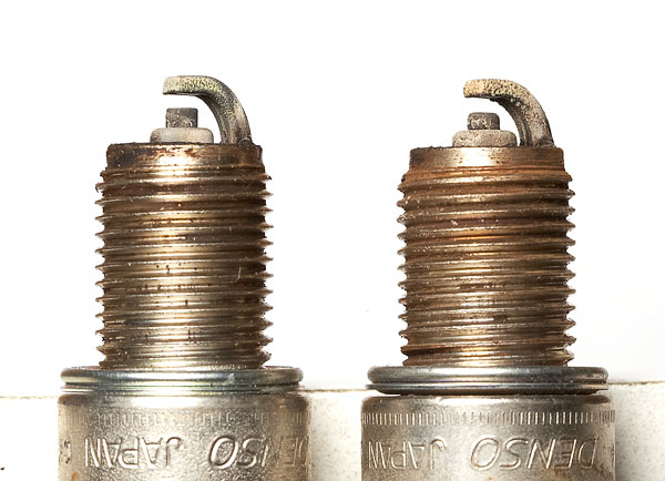

Свечи что теперь стоят той же марки и фирмы (DENSO), но немного отличаются - кажись чуть меньше зазор.
Слева - новая, справа - предыдущая свечи:
Читал разные посты по теме, но похожий случай не нашел.
Вернуть старые свечи - попробовать на них?
