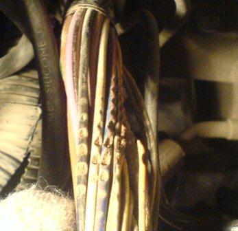

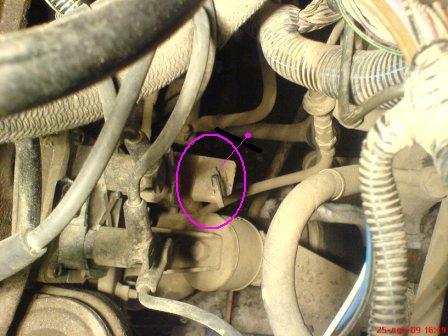

в продолжение темы, всёж выявлена бала еще одна неисправность которая проявилась ток недавно.
на заводе перетянут хомут крепления косы проводки, которая находится в гофре и закреплена здесь
дрыгатель работает и дрыгает а проводочки перетераюца, а патом бац : приехали
Баян наверна, но лишним небудет.
провода наростил, одел термотрубку , пропаял провода, феном разогрел и асадил термотрубку.
Восстановить пришлось 6 проводов разного сечения.
Весь жгут проводов обмотат изолентой, поставил всё наместо , хомут незатягивал, оставил свободный ход.
Да, ещё сделал подлиннее провода которые идут на катушку. а то как то они в натяг были.

Петруха писал(а):
Предсказываю :smile_nod:: перетерлись провода в жгуте внутри гофры в месте, где они крепятся хомутом к кронштейну под МЗ.
