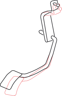

а я вот так вот подгибал педальку (красным - старый контур)
ход педали не значительно увеличился, а заслонка имеет полный ход. может, немного резче стала педаль, но это не чувствуется.
до тюнинга гамма показывала 50%, после 82%, при этом физически заслонка открывается на 100%
