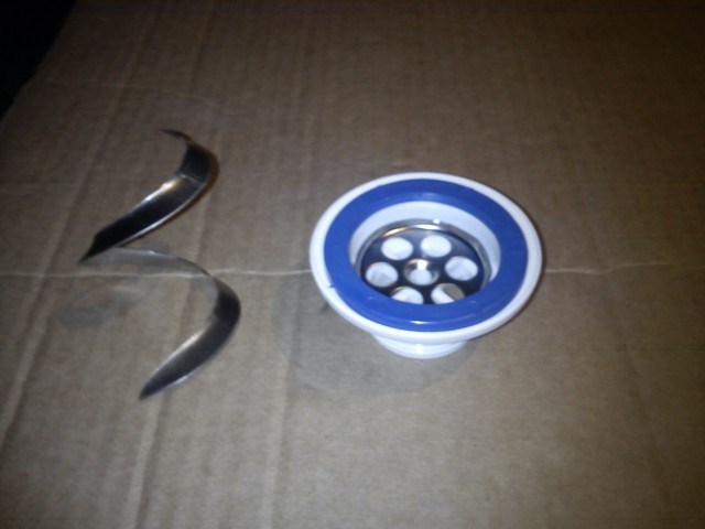

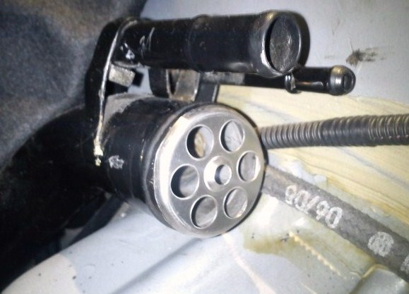

Вообще это уже рассказывали.Если хочется очень быстро,можно сделать следующее:сито из нержавейки для раковин обрезать,оставить кромку 1-2 мм.Надеть сверху на патрубок(тот,что в бак),натянуть шланг.Заправляться хуже,но как временная мера сгодится.Занятие на полчаса.

Maxno, Так на патрубке-нержавейка,на первой фотке-это чтоб понятно было откуда что взято.Заправляться дольше,я уже говорил.А по поводу бесполезности-я имел ввиду простоту,чтоб перебится день-другой хоть с какой-то преградой.А там- кому что хочется.Здесь диаметр отверстий меньше 10 мм,решетка получается за поворотом горловины.Да можно поставить тканую мет.сетку,но нержавейки или оцинковки я вчера не нашёл,была чёрная,не стал брать.
