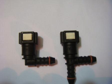

У меня РеШН мая 2011 года.Этих проблем быть не должно.Вынимал б/насос,так там разъёмы б/шлангов похожи на человеческие.Надеюсь у фильтра такие же(пока не лазал).
А пару лет назад встретив в маге з/частей разъёмы дря и/марок прикупил на всяк случай.Пока нэ трэба.Посматривайте.Такие я на какой-то ихомарке видел.

это на без того гавённую конструкцию ещё что то городить чтоли? нет уж, под корень всё нах, и на хомуты! :smile_bigsmile: надёжней ещё ничего не придумано

Карлито = +1000
Я заимелся сдергивать эти зажимные и надевать их еще трудней.
Да еще эти гады у нас только в сборе со шлангом продают.
