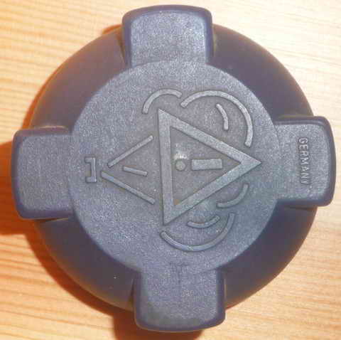

Вот, поначитался тут всякого и решил свою крышку поменять..... Делюсь впечатлениями. Отечественная продукция меня не впечатлила и посему, как большой любитель немецких машин, решил вкрячить VAGовскую крышку. Цена ее новой в аудюшном магазине, кстати, всего 75 рублей.... А восьмерошная, блин, 80 : Крышка по виду как у Cott выше, производства Febi. Такая вот (на фотке старая б/у):
Единственная проблема при ее установке оказалась в слегка различном шаге резьбы на крышке и на бачке. Поэтому крышка слегка не докручивалась до конца и не держала давление.
Доработка заключалась в удалении (обычным канцелярским ножом со сменными лезвиями) 3/4 витка резьбы на крышке. Просто срезал три сегмента резьбы и усе....
После чего она благополучно встала и работает. До этого такие крышки безотказно пахали на моих аудюхах по нескольку лет... На шниве она стоит уже 1500км... Продолжаю наблюдение....

Cott писал(а):
К стати, вот крышка расширительного бачка, про которую я раньше писал:
Поставил точно такую же. Пришлось откусить около 3-х витков пружины, теперь стравливает при 1,1. Так, что при покупке такой крышки все равно проверяйте давление в бачке. Думаю без подрезки давит больше 2,5. Подходит не на все бачки. Там, где стояла родная вазовская (2108 по моему), становится с перекосом. У нее какой-то другой шаг резьбы.
Сообщение Добавлено: 12 фев 2009, 02:30
    250
  •  1072
  • 65
  •  04 фев 2008, 20:00
  •  Алматы Казахстан
У меня встала без проблем. Ничего не подрезал и без проблем отъездил с ней больше 5 тысяч, пока не поменял бачек на фольцевский. Может ставили похожую но не такую?
Еще раз выкладываю покрупнее, чтобы цифры было видно.
А давление, по моему,у всех немцев, впрочем как и у японцев - 0.98-1.1. Тюненые крышки идут 1.3.

Крышка по каталожному номеру RHW 443121 321. Расчитана на давление сброса 1.4. Температура кипения повышается дл 107 градусов, но при этом надо проверить затяжку патрубков системы охлаждения хомутами. Обычно, при плохой затяжке, может сорвать нижний патрубок радиатора, который на заводе зачастую плохо подтягивают из-за неудобства расположения.
