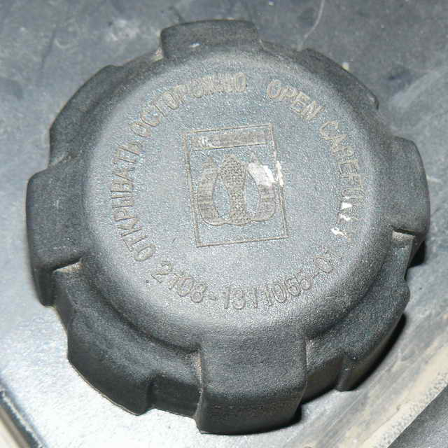

Крышка по каталожному номеру RHW 443121 321. Расчитана на давление сброса 1.4. Температура кипения повышается дл 107 градусов, но при этом надо проверить затяжку патрубков системы охлаждения хомутами. Обычно, при плохой затяжке, может сорвать нижний патрубок радиатора, который на заводе зачастую плохо подтягивают из-за неудобства расположения.
Ага, прально... Я по памяти помню, что там на аудях около 1,5 атм.... До хомута пока не добрался, все не соберусь... Спасибо, напомнил.....
Крышка один в один. Продавец принес два бачка - на один накрутилась без пробдем, второй с каким-то перекосом. Зато на второй легко накрутилась восьмерочная. Ето я к тому - на всяк случай проверяйте перед покупкой.
Давление до укорачивания пружины не проверял, сделал около 1-1,1 от греха подальше, учитывая склонность системы охлаждения к течям.
Плюс к вышесказанному имеем неоднократные случаи протекания радиатора по стыку бачка. Лучше перебздеть, чем недобздеть.

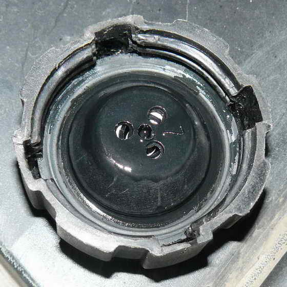

Вадим писал(а):
Вся -то разница, что на "родной" крышке - клапан закрыт той пластмасской, которую ты выковыривал, а на восьмерочной - открытый
А как быть с этим?
Большую пружинку подрезал на 2 витка, клапан сброса держит гдето 1,3 атм (в заводском исполнении было около 2 атм : ), шланги не сопливятся, бачок не лопается.

Поставил крышку, как Cott писАл. Внутри два клапана, пальчиком их пошевелил - вроде открываются легко. Засопливился нижний патрубок радиатора и на входе в термостат (короткий). Потеплеет - поменяю хомуты, т.к. те что сейчас стоЯт - большой кусок ржавчины.
