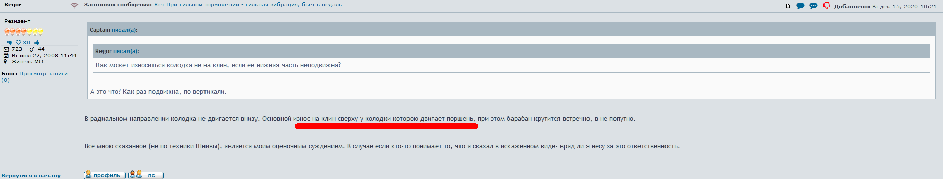

@Captain , Потому, что другой участник дискуссии пишет (см. подчёркнутое), и уверяет, что именно он прав.

Весь срач начался после: "Если вы снимали со своих авто колодки, у которых накладка изношена на клин, или иным произвольным образом - знайте, это были как раз такие колодки, о которых я вам только что рассказал."Крыглоупек Грамцианский писал(а)
Спустя несколько страниц пришли к выводу, что всегда изнашивается одна сторона больше чем другая. При изначально имеющей одну и ту же толщину по длине накладке -это и есть клиновидный износ. Причем всегда с одной стороны для каждой из колодок.

Если я правильно понял его, то он про пассивную колодку пишет.
1. Неправильно, там по-русски написано, в скриншоте.
