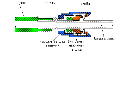

Сам разъём был устроен вот так:
Прошло семь ( или восемь? ) лет, расчёт оправдался на все сто, но, всему когда нить приходит конец :

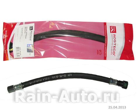

Срочно порылся в тырнете- есть наборы из пяти шлангов, один из них длинный- тот что надо.
Ценник- под 1,5. Стало тоскливо. Нафих мне эти лишние 4 шланго? С прошлого раза четыре валяются...
Нашёл таки , вот такой, только длиной больше 40 сантиметров .
И ценник гуманный 210 рубчиков:
Дальше прикольно грустное.
Разъём на шланге- с пластиковым фиксатором, я ни разу не держал такой в руках.
Спрашиваю на всякий случай продавана:" А как он защёлкивается?"
- " А он на пластиковые клипсы защелкивается, но у нас их нет!"

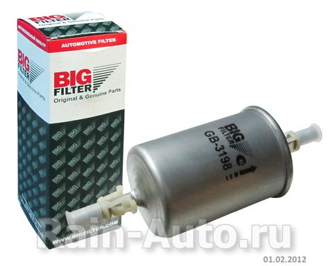

Обана, а у меня их есть, фильтр покупал, вот такой:
И три часа я разбирал/собирал разъём , пытался вбабанить эти клипсы.
И входное отверстие в шланге совпадает с формой клипсы, как детали во внуковом Легушке :smile_bigsmile:
И конструктив говорит: должно быть нечто вроде клипсы, не зря же вот энтот буртик, да и продаван сказал... :smile_nerd:
Короче, добавил ещё одно резиновое колечко и защёлкнул шланг без клипсы.
Надо бы нарисовать, как там всё устроено. За 7-8 лет забудется, сто процентов...
Теперь в сомнениях: должна ли она быть, энта клипса, или нет...

Без клипсы надевается, до щелчка. Эти пластиковые клипсы на фильтре наверное для других авто с иной конструкцией магистрали, для нас они лишние. Именно такие защелки как на твоем новом шланге сейчас на шнивах.

@ВВА , Думаю там качество материала колечка другое. Пока вроде жалоб на данные защелки не было.
Менял фильтр под днищем, все было забито сухой грязью. Еле расшатал и снял трубки с такими защелками. Тем не менее после прочистки и внедрения нового фильтра замечаний не было. Все герметизируется надежно.

В субботу похолодало прилично...чуть ниже 20. Надо в гости ехать. Завел, погрел посадил народ и поехали. Народ говорит воняет как то у тебя бензином - ну да, говорю бывает иногда. Может на заправке накосячили.. Но мысль в голову засела. На промежуточной остановке - пока народ туда сюда грузился дай думаю посмотрю. Открываю капот а там ручеёк в выхода фильтра из под защелки.
Глущу срочно, начинаю думать.... Месяц нАзад менял бачок - возможно что-то нашевелил. Проверяю посадку - все как положено, но достаточно свободно. Включаю зажигание, появляются мокрые пятна. Оправляю народ на такси, сам переодеваюсь в теплую куртку. Открываю форум и начинаю штудировать. Картина маслом - шлангов, нет, менять целиком, колечки искать и т.д. В этой теме все описано.
Открыл 2ГИС в поисках ближайшего магазина - через три дома. Потопал без особой надежды. Начал с колечек, как наименее дефицитных, потом фильтр на всякий случай (хотя течек с выхода
фильтра - вряд ли он замерз) и без всякой надежды спросил про шланг -принес за 250 рублей с пластиковым фиксатором 2123.
Фильтр с клипсами. Снл их отверткой. Проверил как шланг садится - очень плотно, всё защелкивается..
