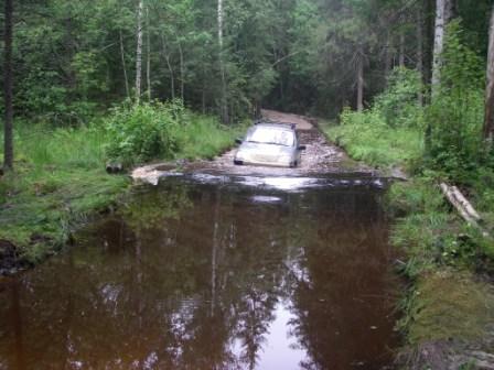

Вопрос к более опытным товарищам :?:
На улице дожди задолбали, ну и как следствие... На рыбалку приходится добираться вот по таким дорогам:
Изображение.
Скажите пожалуйста, надо ли мне о чём нибудь (типа: ходовая, смазки, масла...) беспокоится при регулярных (раз в неделю) таких заплывах.
Изображение.
Редуктора мостов в движении нагревают воздух в картере, лишний воздух вытесняется наружу через сапун. В воде картер остывает, недостаток воздуха компенсируется водой из лужи. Масло в мостах менять чаще как минимум. Если регулярно бродишь по таким лужам, выведи сапуны мостов на уровень бачка тормозной жидкости.

Дмиmpий, спасибо.
А что значит
. Как часто? Признаки того, что пора менять?

Через контрольное отверстие смотреть после движения (чтоб размешанное было) консистенцию, если белая эмульсия -менять. Часто бродишь выведи сапуны, геморроя меньше и узлы дольше проходят

Не надо забывать про ступицы - смазка вымываеццо... не сразу, канешна...
