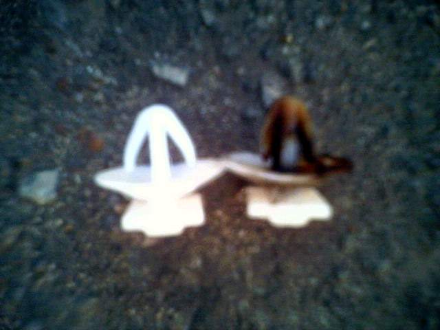

Народ, вы что, не знаете, что эти полоски держатся на защелках-пистонах?
Пистоны от жары и холода теряют эластичность и складывают свои лапки. Я переклеивал весь молдинг по одной стороне - ни один пистон не держался в отверстиях!
