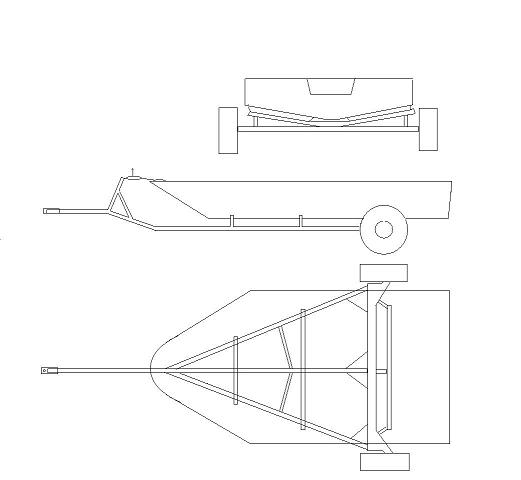

Сообщение Добавлено: 20 май 2012, 17:41
    3040
  •  9819
  •  02 фев 2009, 21:45
  •  Нижневартовск
Бородэус, как с центровкой масс и развесовкой будет? в идеале нагрузка на шар должна около "0" плясать, у тебя вроде кг 100 дополнительных будет, если не больше... жопа вниз, морда вверх и свет в луну.
Zafira B 2012 1,8 MT уже серый мышь
LC 2007г.в. на тормозах и ступицах от мвн, ИСАЙ - была уже
Сообщение Добавлено: 20 май 2012, 18:02
    830
  •  5499
  •  02 дек 2010, 17:39
  •  г. Барнаул, Алтайский край
Бородэус, действительно, колеса прицепа нарисовал далеко. Сдвигай их вперед для нормальной "балансировки". Я вот зимой ставил лыжное крепление, лыжу на ноже балансировал, что бы правильно определить центр тяжести. Так вот под центр тяжести и надо колеса ставить. :smile_bigsmile:
