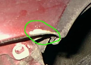

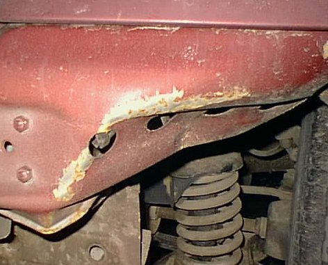

сделал пару фотографий:
краска слезает и лохматится как будто грунта нет вообще
но я думаю, что это именно такая технология покраски с оцинковкой
т.е. грунт в том виде. как например на девятке, отсутсвует
кроме того как это безобразие (имею в виду крыло) подкрашивать -- вообще пока не представляю

:smile_bigsmile: а кто вам сказал что грунт всегда наносят на чистый металл :? я думаю в "совковии" могут и на цветущий :P

С марта 2004 езжу с битыми в хлам задними дверями- метал только слегка порыжел. А грунт есть но он почемуто отлетает на ура вместе с краской, нет вязкости никакой, зато железо неплохое. Выпуск 10,2003.
