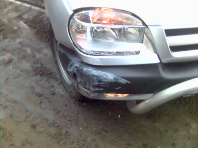

Вот он и пришел! страховой случай!
Завис в трамвайной колее! Выезжал - трогался с места!
Кидануло метра на 3, глазом не успел моргнуть!!!
Чайник, бл!
